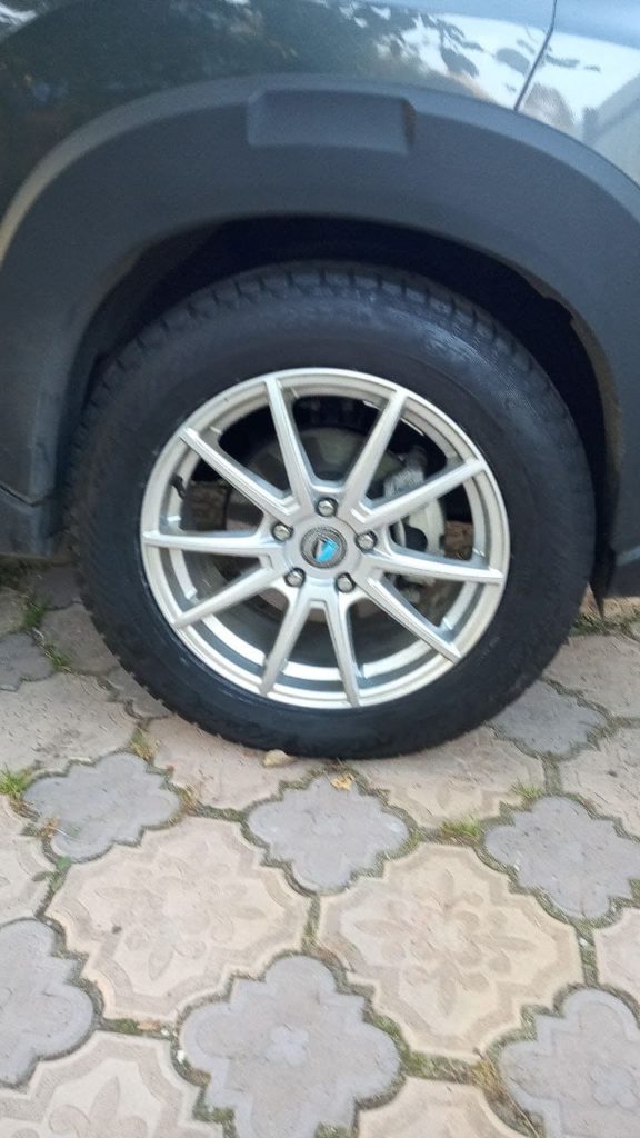

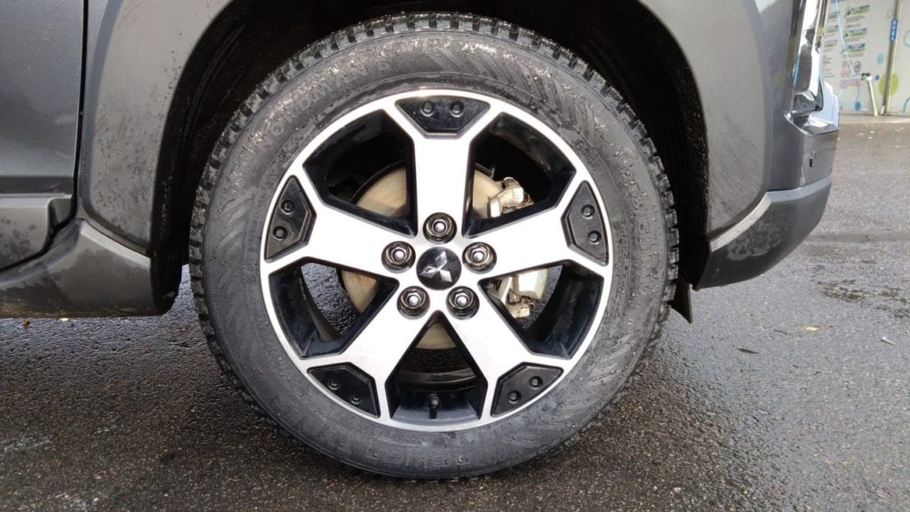

215/60/16
кордиант

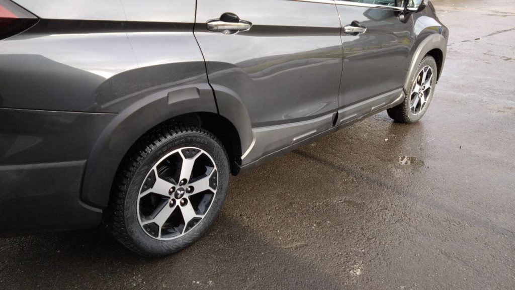

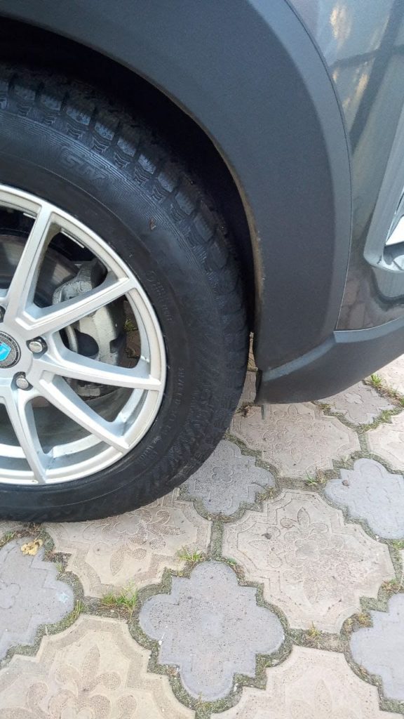

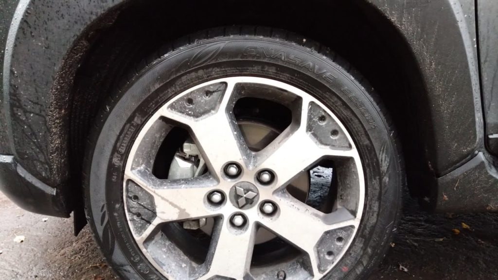

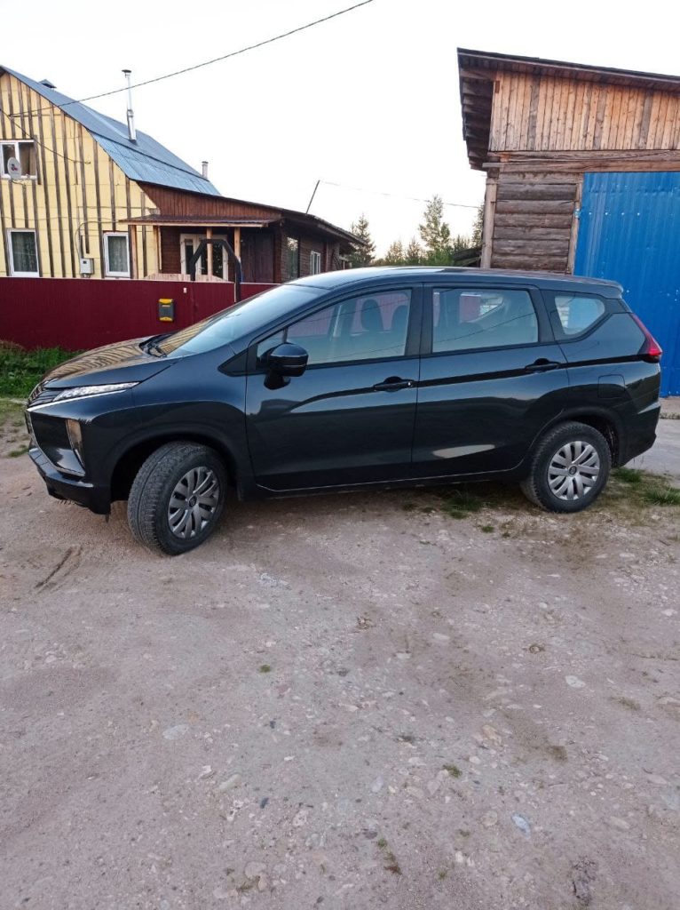

215/65/16
На этой резине проехал 500 км по грунту. Ничего не цепляет и не задевает. Обычный. Не кросс☝️

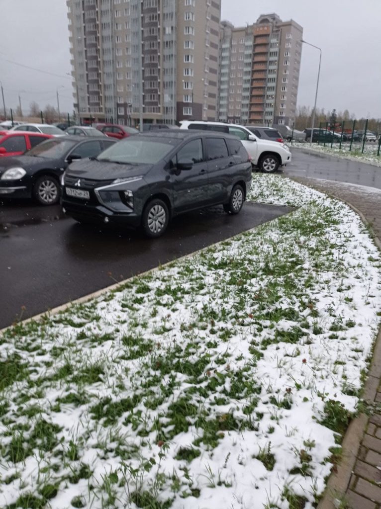

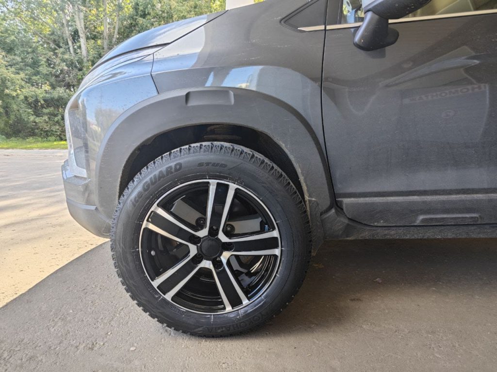

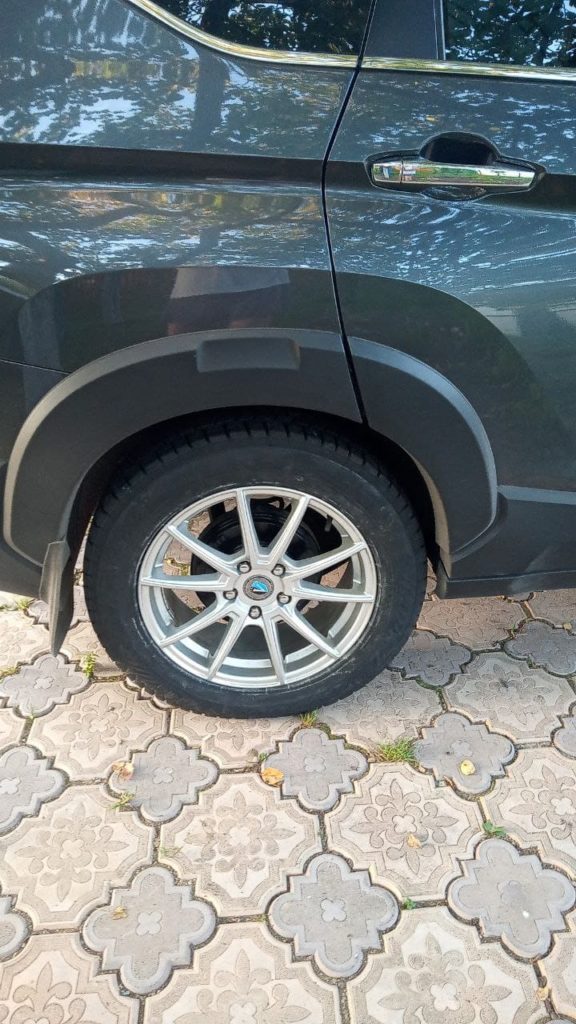

205/60/16
Резина Yokohama Ice Guard IG55 205/60 R16 96T – 23818₽.☝️
Диски X`trike X-108 7×16 5*114.3 ET45 Dia67.1- 25000₽.
Шиномонтаж 1095₽(вкл.соски).
Итого комплект зимней резины:
49913₽. Из затрат ещё будут конусные гайки + секретка.

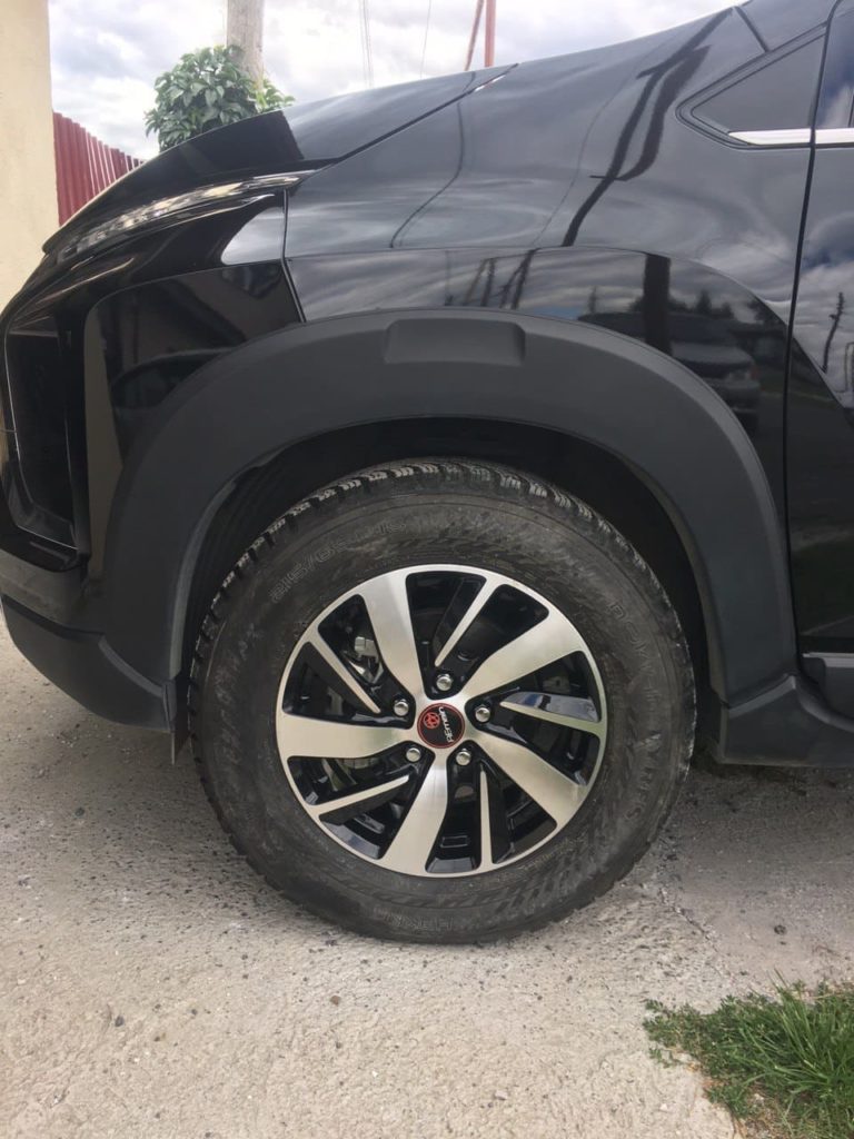

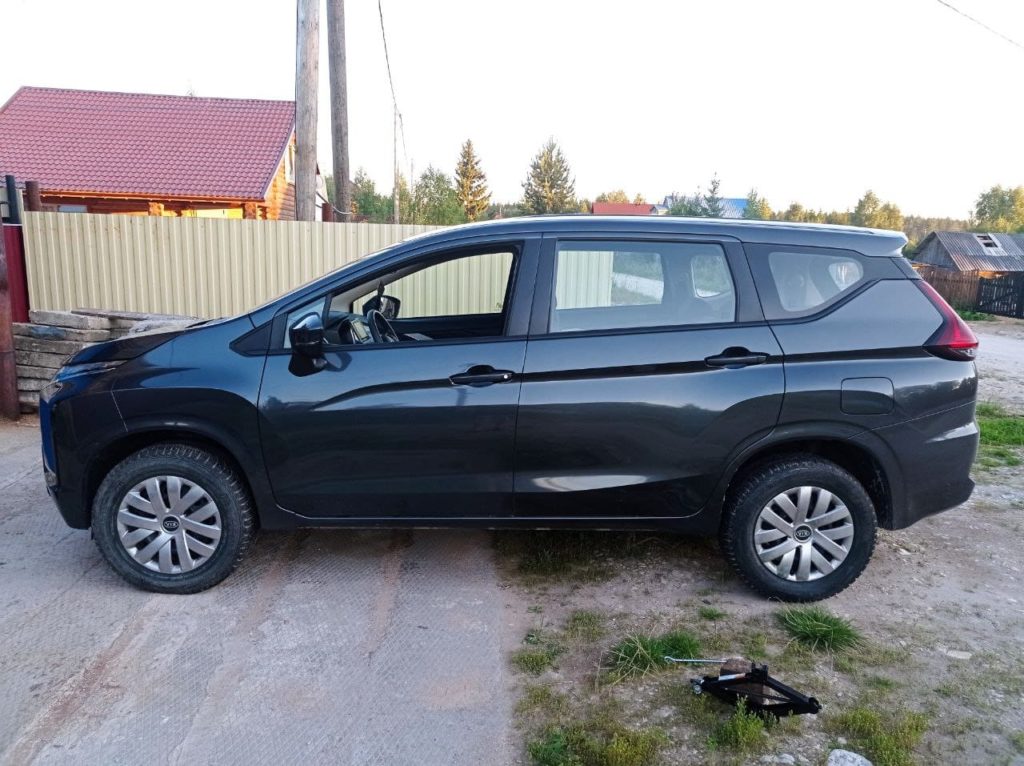

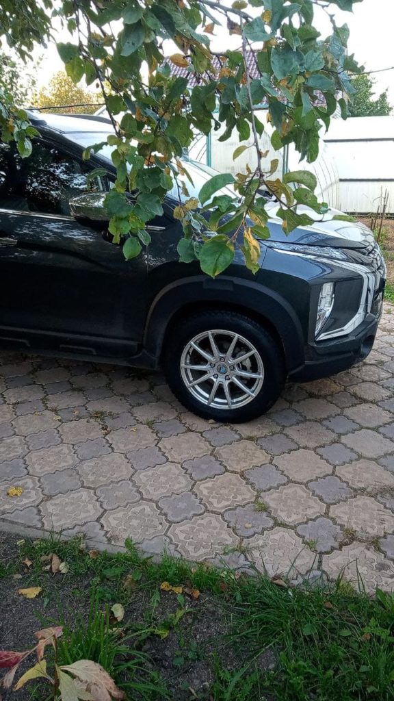

215/65/16
Примерял. Прокатился ничего негде не трёт, не шоркает…

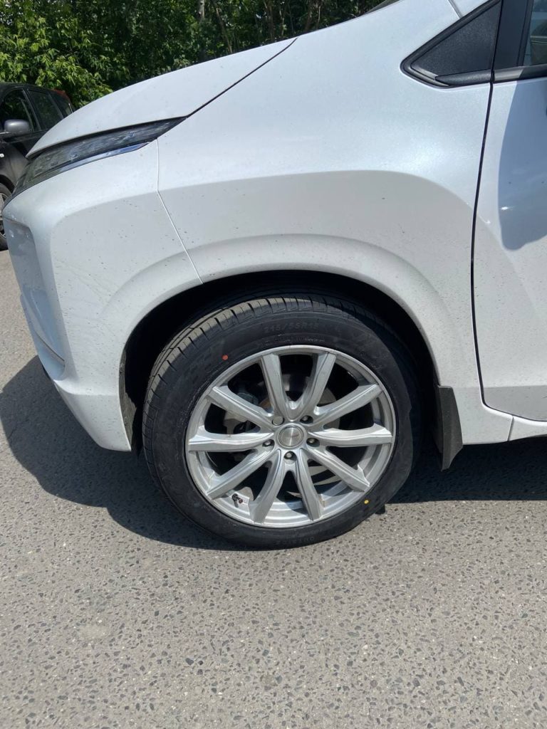

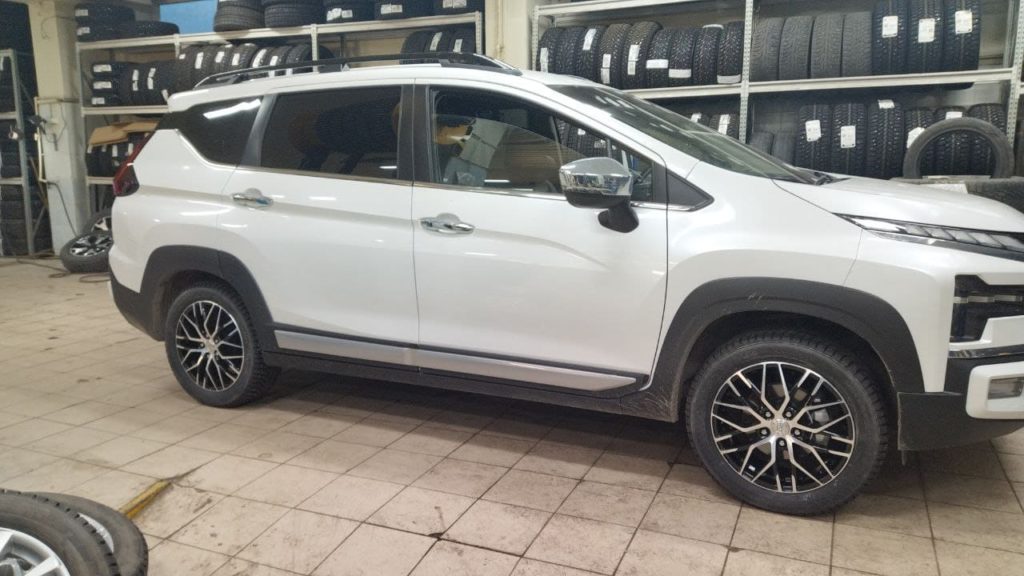

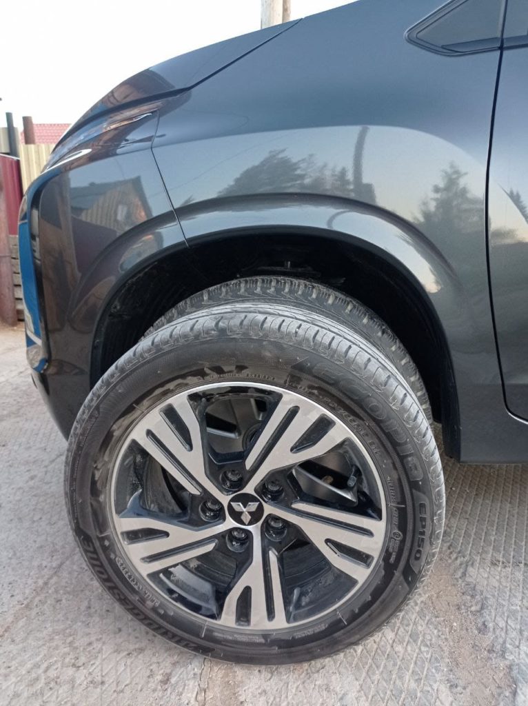

215/55/17
Вот теперь в самый раз ширина
поставили такие, с примеркой, вертели руль до конца в разные стороны, нормально подошли.
На 22 год тоже подходят

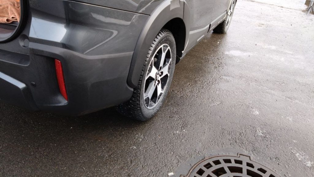

215/60/17 ☝️
Сначала немного подтирала об расширитель арки в низу с переди. Прижал саморезом к подкрылку нормально стало. И вид другой у авто. На обычный экспандер можно смело такой размер ставить там расширителей нет.
Диски 17 от мазды сх-5. Встали хорошо. Промерял – подошли идеально..
